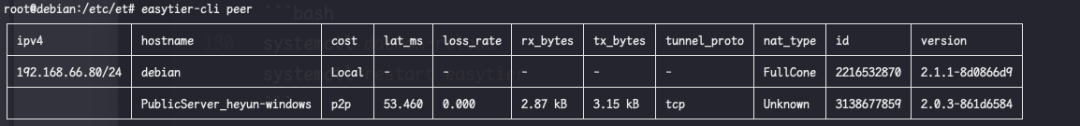

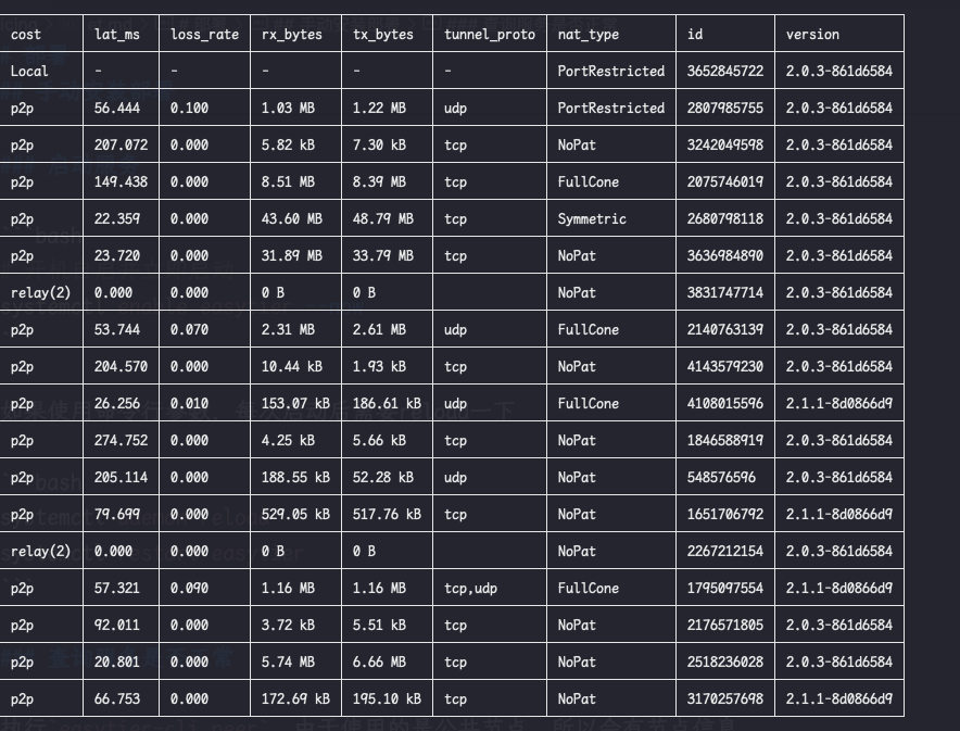

查询服务是否正常
执行easytier-cli peer, 由于使用的是公共节点,所以会有节点信息
如下是我自己的组网节点

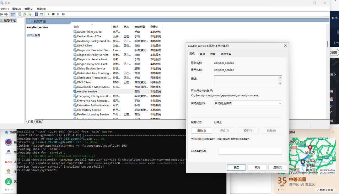

Windows Scoop安装
在PowerShell 执行下列代码以安装Scoop
irm get.scoop.sh | iex
scoop install git
scoop install nssm
# 添加软件源
scoop bucket add moec https://github.com/laoxong/ScoopBucket
scoop install easytier
# 以服务的方式启动,也可以直接启动测试
nssm.exe install easytier_service C:\Scoop\apps\easytier\current\easytier-core.exe 你的参数
# 编辑服务
nssm edit easytier_service
示例: nssm.exe install easytier_service C:\Scoop\apps\easytier\current\easytier-core.exe -i 192.168.66.81 -e tcp://public.easytier.transform: translateY(11010 --dev-name easytier0 --network-name xxxx --network-secret xxxx
注意:Windows下需要管理员权限执行, 相关路径也需要确定,不一定是C:\Scoop\,可能是当前用户目录下的scoop目录
打开services.msc 找到easytier_service,修改为延迟启动

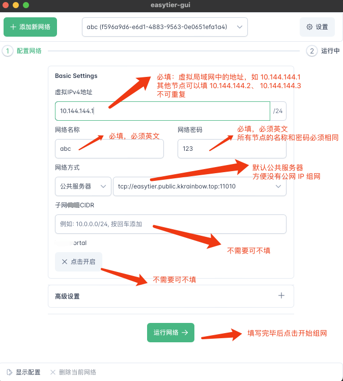

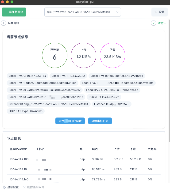

公共服务器组网
当前提供一个小带宽公网服务器,方便没有公网服务器的朋友组网。大部分情况可以打洞 P2P 成功,若无法 P2P 成功,节点间带宽可能会比较低。
配置方法如图所示。
配置完成后点击运行网络按钮即可,运行网络成功后的界面如图

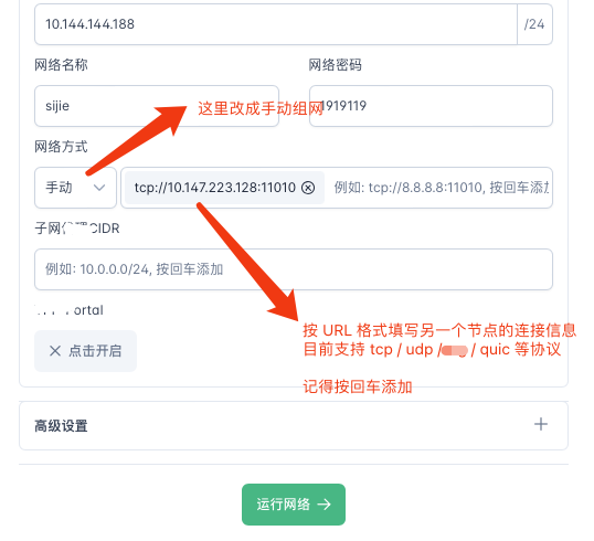

手动组网
EasyTier 不区分客户端服务端,且完全去中心化,新增节点只需与虚拟网络中的任意节点建链即可加入组网。配置方法如下图所示。

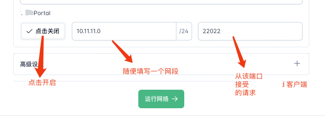

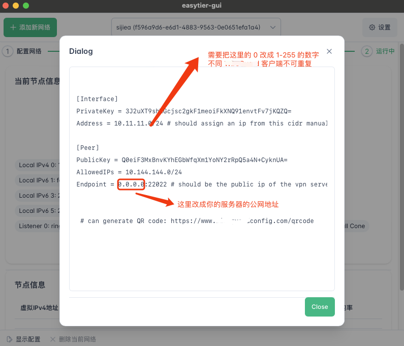

WireGuard 接入
EasyTier 中每个节点可以作为 WireGuard 的服务端,让安卓、IOS 等移动设备,轻松访问虚拟局域网中的设备。
配置方法如图。
点击组网成功页面的 《显示 WireGuard 门户配置》 按钮,就可以查看客户端的配置文件,将该配置文件导入手机的第三方客户端,即可让手机访问虚拟局域网

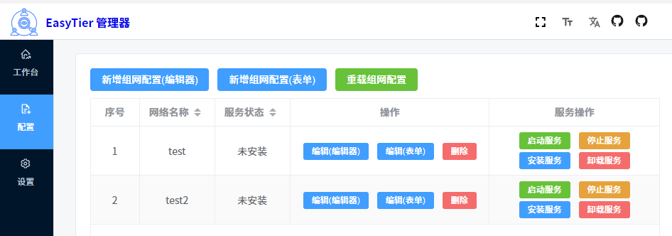

使用教程

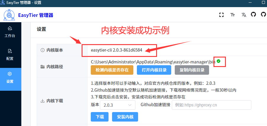

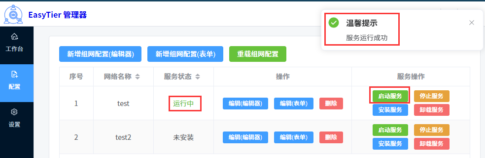

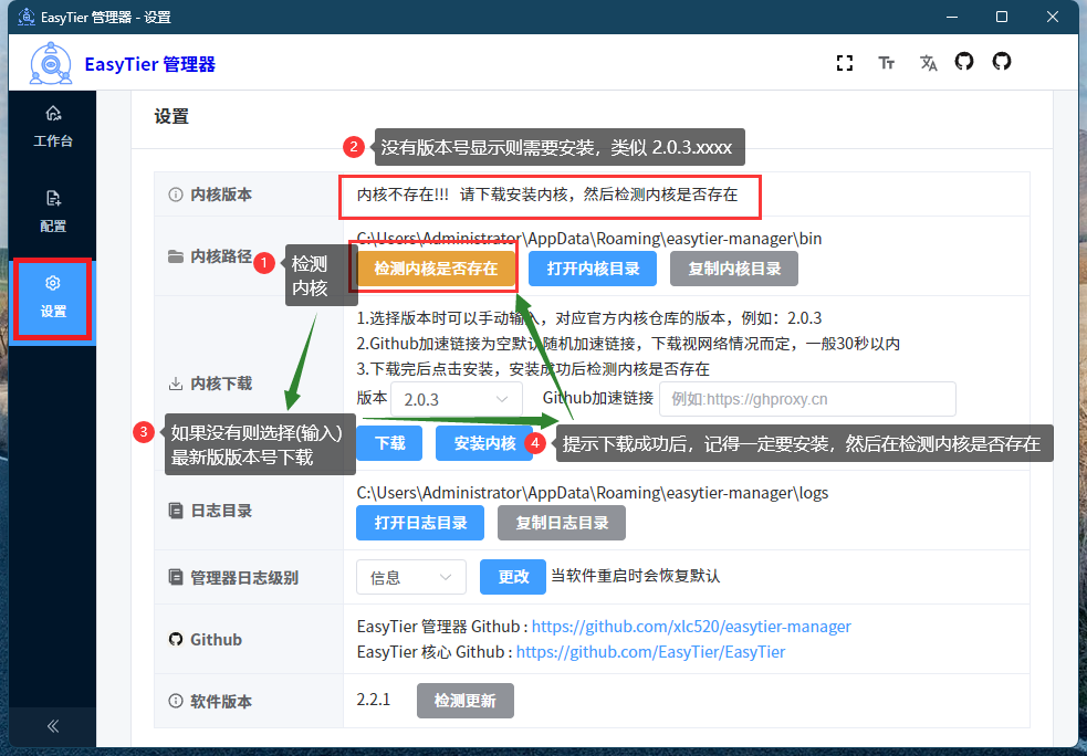

  • 1.【重要】设置页 检测内核是否存在,若不存在则下载内核,然后安装,再次检测内核是否存在(仅首次使用需要,后续确认存在即可直接运行)

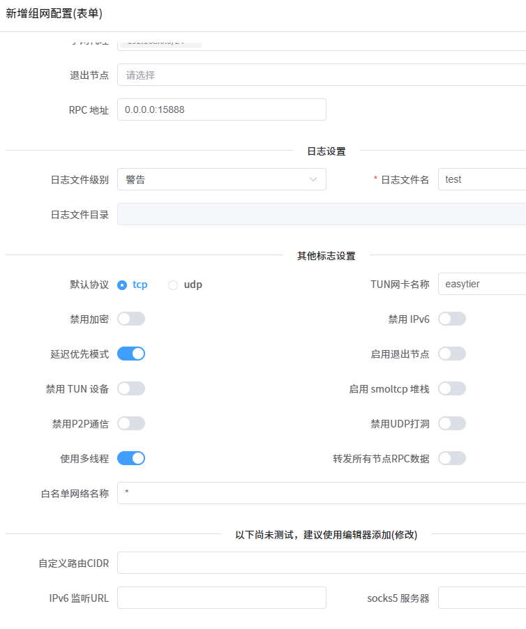

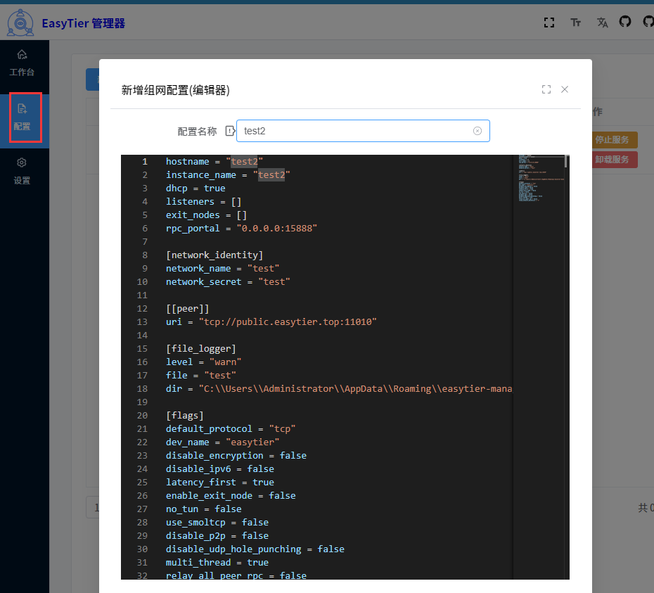

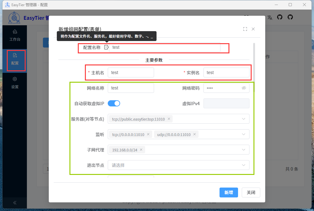

  • 2.配置页新建组网配置,提供直接编辑代码的方式,和表单填写

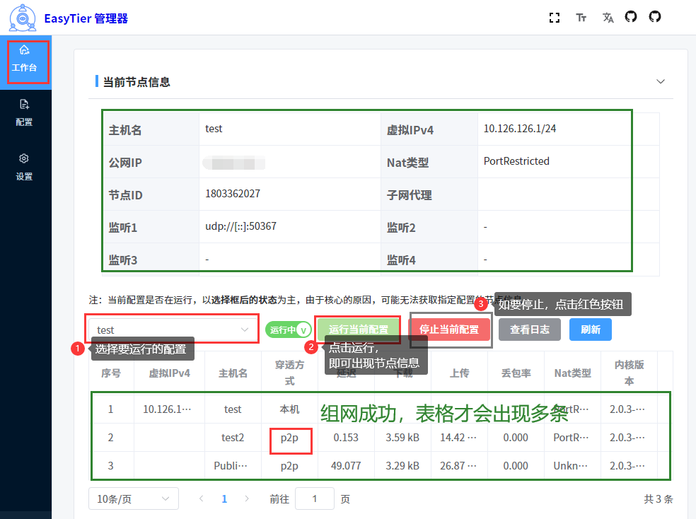

  • 3.工作台(首页)运行指定配置

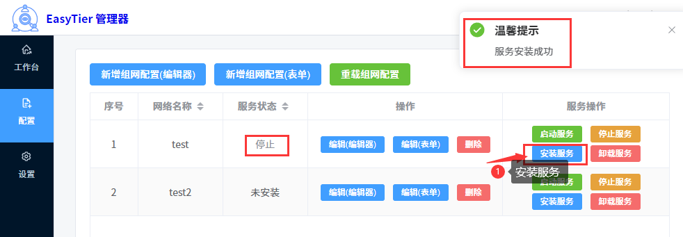

  • 4.[可选] 组网成功后,连接没有问题可退出管理器,核心程序会在后台运行(托盘图标右键退出)
  • 5.[可选] 在配置页面,安装指定配置为系统服务

  • 可视化添加配置:提供表单可视化添加组网配置,简单方便
